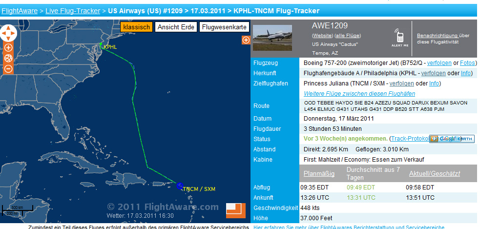

Hallo Experten,
auf meinem Flug von Philadelphia nach St. Maarten mit einer 757 US Airways waren bei uns 3 Piloten an Bord. Die Flugzeit betrug knapp 4 Stunden. Dies dürfte ja mit einenm Flug Deutschland - Kanaren vergleichbar sein und meines Wissens wird da nur mit 2 Piloten geflogen. Kann mir jemand sagen, warum bei dem St. Maarten Flug 3 Piloten an Bord waren? Ist das abhängig von der Fluggesellschaft (ich kann mir aber nicht vorstellen, dass man zwar überall Kosten einsparen muss, aber dann einen zusätzlichen Pilot einsetzt)? Oder liegt es an der Flugstrecke, welche die meiste Zeit über den Atlantik geht? Allerdings dürften da auf dem Weg genügend Flughäfen liegen, welche schnell erreichbar wären.
Danke schonmal vorab für die Aufklärung.
- PHL_SXM.jpg (268.15 KiB) 10110 mal betrachtet
