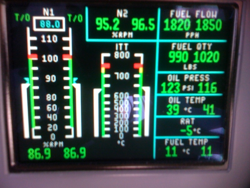

noch ein kleiner Nachtrag: Das Bild unten hab ich aufgenommen, bei einem Maintenance-Hi-Power-Run.Typ des Lfz: C560 XLS.
Die Daten werden normalerweise auf zwei Displays angezeigt, hab ich in diesem Bild aber auf "Display-Reversion" gestellt, um s besser zu fotografieren.
(Foto geht schneller und ich kann die Daten nachher in ruhe ins Run-Up-Sheet übernehmen.)
Man sieht in Blau die Bug´s für die Manuel vor dem Start ermittelte N1 of the Day. Dieser wird entsprechend durch einen Knopf positioniert und
am oberen Ende des Strips nochmal Digital angezeigt.
Die Triebwerke befinden sich im Auto-Mode und die Schubhebel in der TakeOff-Power-Raste. Ersichtlich an den Grünen T/O Zeichen oberhalb der N1-Strip`s.
Die Triebwerke befinden sich jetzt, in der von der EEC errechneten, T/O-Drehzahl: 86,9%-N1 ->ich war also beim ermitteln der "T/O-N1 of the Day"
nicht so perfekt wie die EEC. Aber man hat mit der Manuellen Ermittlung zumindest einen Anhaltspunkt, falls etwas total falsch läuft.
Man kann erkennen, dass man weit weg ist von 100%. Das kommt von der niedrigen Temp. Die Luft ist sehr Dicht und man muss nicht so viel Luftvolumen durchschaufeln um den entsprechenden "Max Rated-Thrust" zu erhalten.
