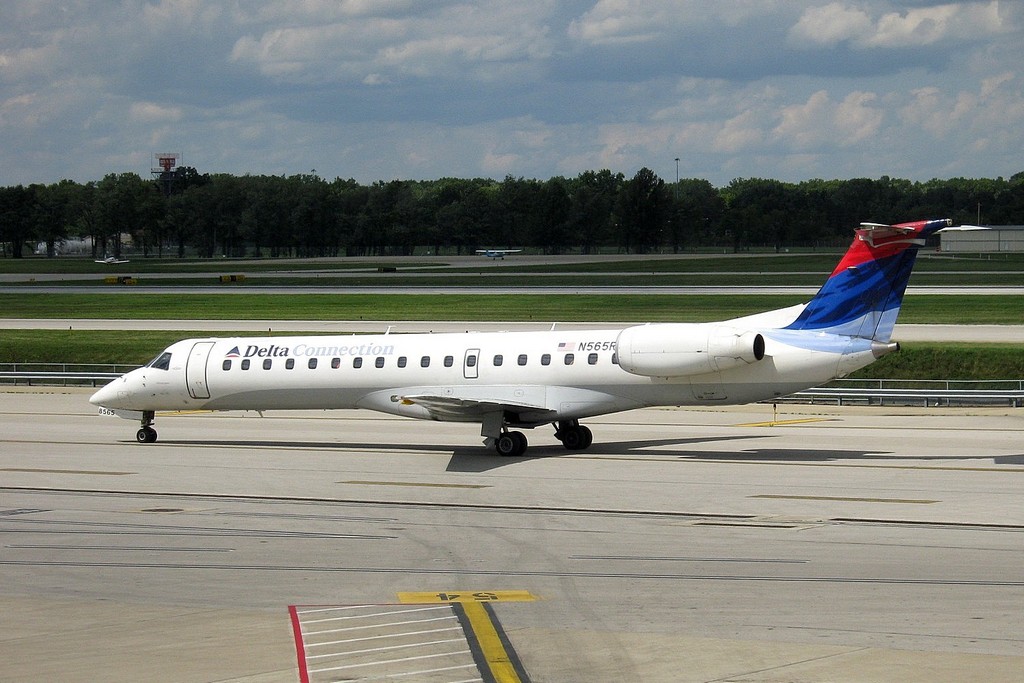

- Und hier das Original (allerdings wurde der Kontrast ein wenig nachgebessert)
- IMG_1788---.jpg (181.32 KiB) 2340 mal betrachtet
EXIF-Daten anzeigen / verbergenBrennweite:21.6 mmBelichtungszeit:1/500 SekBlendenwert:f/5.8ISO:80Kamera-Modell:Canon PowerShot A480Belichtungskorrektur:0 EV -

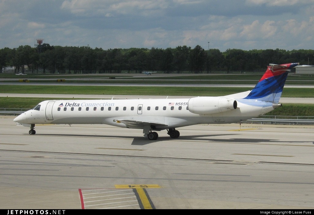

- Das Bild bei Jetphotos.net
- 46029_1258806879.jpg (204.61 KiB) 2340 mal betrachtet

Was sofort auffällt, ist, dass beide Fotos beinahe genau gleich aussehen.
Dies erstaunt mich selber, da das Original auf meinem PC in der Windows-Foto-Gallerie viel schärfer und farbiger ist.
Der Schriftzug ist eigentlich blau und nicht grau!
Mache ich etwas falsch, wenn ich die Bildgröße minimiere?
Die originale Größe war etwa 8 MP, jetzt sind es 0.7 MP
Bearbeit bzw. minimiert wurde das Bild mit FastStone, falls diese Programm bekannt ist.
Kann mir irgendjemand helfen und sagen, warum mein Bild nun so schrecklich aussieht?
Vielen Dank!!!!

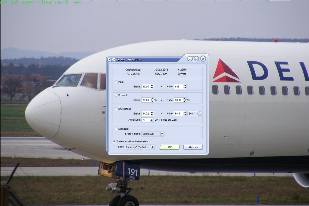

Wenn ich wüsst wir, würd ich einen screenshoot von dem Programm machen.

Will ja mal nicht so sein:
Taste " Druck/ S-Abf" , dann in paint, bearbeiten --> einfügen und speichern.

Danke, hier das Erbegnis:
- Unbenannt.jpg (61.35 KiB) 2290 mal betrachtet

irgentwas tut sich jedenfalls beim hochladen. Dein hochgeladenes bild hat mehr bytes als das orginal und sieht auch weicher aus. Sogenannte Artifacts entstehen wenn ein bild komprimiert wird, also es bilden sich dann wie kleine ränder um scharfe kanten.

Auch bei der Delta sind diese artifacs zu erkennen. Besonders an der Schrift bei DELTA oder an der Nase.
