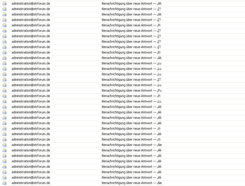

Hallo Forum,
ich habe ein Problem mit der Forensoftware und Googlemail.
Immer wenn ich eine Benachrichtigung über eine neue Antwort aus dem STR-Forum bekomme wird die Betreffzeile nicht vollständig angezeigt.
Kennt jemand dieses Problem auch und kann es bestätigen , bzw. weiß jemand einen Lösungsvorschlag.
Zur Info: Die Mails werden auch in Googlemail über das Webinterface schon so abgehackt angezeigt.
Ich nutze Googlemail und Outlook 2003.
Grüße Timo
Dies sieht dann so aus:
Grüße Timo
- forum.jpg (185.49 KiB) 7648 mal betrachtet

Re: Problem mit Forum-Benachrichtigung und Googlemail
Hi,
bei mir sehen die Benachrichtigungsmails auch so aus. E-Mail Account läuft über meine Firmenhomepage.
Gruß Mark
Gruß Mark
Ich habe auch die Probleme, wie Tiha. Bei mir Strato Domain + Outllook 2003.
Wenn ich die Mails öffne, sind die Header auch irgendwie zerschossen:
Lichtzeichner hat geschrieben:bei mir sehen die Benachrichtigungsmails auch so aus. E-Mail Account läuft über meine Firmenhomepage.
Könnt Ihr noch etwas zu Eurer eingesetzten Software sagen, dass wir noch spezifischer das Problem eingrenzen können?foxyankee hat geschrieben:Bei mir seit dem 29. Juni 22:11 Uhr auch nur die verkrüppelten Emails!
@ all: Kommen die Mails auch schon abgehackt bei Euch auf dem Mailserver an, sprich wenn Ihr Eure Mails nicht per Outlook etc. sondern über das Webinterface direkt abruft, sind sie da auch schon unvollständig?
Grüße Timo
Auf welchem System der Mailserver genau läuft kann ich jetzt momentan nicht sagen müßte ich heute abend mal versuchen rauszufinden. Hosting läuft über Evanzo.Tiha hat geschrieben:Lichtzeichner hat geschrieben:bei mir sehen die Benachrichtigungsmails auch so aus. E-Mail Account läuft über meine Firmenhomepage.Könnt Ihr noch etwas zu Eurer eingesetzten Software sagen, dass wir noch spezifischer das Problem eingrenzen können?foxyankee hat geschrieben:Bei mir seit dem 29. Juni 22:11 Uhr auch nur die verkrüppelten Emails!
Grüße Timo
Zum abrufen der Mails nutze ich Outlook 2003. Die Mails kommen aber auch schon auf dem Mailserver so abgehackt an. Allerdings ist bei mir nur der Betreff abgehackt die Mail selber ist soweit in Ordnung .
Ich rufe meine Mails über das Googlemail Webinterface ab und dort ist der Betreff der Mail auch falsch.
So sieht der Mailheader bei mir aus:
Hab meine E-Mail addy hier geändert auf eine Web.de adresse dort tritt das gleiche Problem auf
Das Problem sind wohl die falsch codierten Anführungszeichen vor und nach dem Titel des Forenbeitrags.
